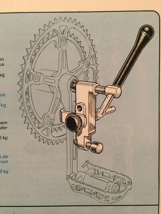

john170968
Berichten: 32
Lid geworden op: 09 dec 2018 23:15
john170968 06 jan 2019 12:41
of je fabriceerd zoiets .

Of gewoon naar een goede fietsenmaker gaan. Die heeft een speciale draadtap en overmaatse cranktrekker zodat er niets moet kapot geklopt of geslepen.
Tenminste als het nog steeds niet los is ;)
Nog een tip: als de crank zo vast zit dat je het vermoeden hebt dat je de draad eruit gaat trekken dan terwijl je spanning op de cranktrekker zet even een goeie tik op de boutkop van de trekker, weer beetje aantrekken en dan weer een tik enz.
Best een paar uren van te voren de verbinding trapas en crank langs beide zijden inspuiten met WD-40....
