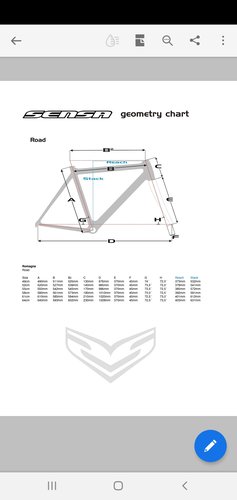

Ik wil een tweedehands racefiets voor mijn dochter kopen. Ze is 14, 1.72, binnenbeenlengte 85cm (lang dus). Ze wil nog ontdekken of ze het leuk genoeg vindt, vandaar tweedehands. Budget tussen de Eur 350 en 500. Nu heb ik een Sensa Romagna uit 2018 gezien, volledig Tiagra, 55 cm. Een Bulls Harrier 1 Novice uit 2017 volledig 105, 56cm. Daarnaast wat oudere fietsen. Een Cube peleton, Tiagra van 5 jaar oud, een Sensa Romagna 105 , maar dan van 5 jaar oud en 56cm. Allemaal prima instappers lijkt mij. Toch kom ik er niet helemaal uit. Wat adviseren jullie? Keuze lijkt vooral of een jongere Tiagra of oudere 105. Hoor het graag. Ik heb ook de geometrie van de Sensa Tiagra bijgevoegd. Zou dat geschikt zijn voor haar? Ik kan niet inschatten of de reach en stack bij 55 cm nou heel sportief of gemiddeld is, in combinatie metvdie framemaat van 55cm Dank!

Mijn dochter heeft relatief lange benen. 85 cm. Als je dat omrekent kom je op een framemaat van bijna 58. Nu snap ik dat dat te veel van het goede is omdat ze een relatief klein bovenlichaam heeft. Maar 56 zou dan een goede middenweg kunnen zijn lijkt me.
Je maakt een denkfout. Een fiets zoek je niet uit op de lengte van de benen, maar de maat van reach (bovenlichaam) je kan met zadelhoogte veel meer aanpassen in tegenstelling tot de lengte van de stuurpen. Daar kan je niet zoveel mee aanpassen. Korter dan 8cm stuurpen moet je niet willen.
Een fiets moet passen en zo op het oog lijkt het mij dat >55 te groot is.

Ik zie dat je de OP hebt aangevuld en blijft vasthouden aan een maat 55. Je moet het natuurlijk zelf weten, maar een 55 is veel te groot voor haar. Denk eerder aan een 51 of 53 als ze snel groeit.

De 55 is echt te groot. Zelfs 54 is nipt.
Zoek echt best een maatje kleiner.

1.72m Dan heb je voor nu een 52 of maat S nodig, ze is nog maar 14jr dus ze zal nog wel een beetje of veel groeien....
Is dus lastig en kostbaar om nu een fiets te kopen die over een jaar misschien te klein is.

Ps; meisjes zijn op 14 al eens op hun grootste lengte. Denk je dat er nog groei komt, kan je idd een keuze maken om op de groei te kopen. Maar dan moet je een doorzetter hebben die een oncomfortabele periode overleeft als fietser.
Waar we misschien weinig op ingingen: we raden dus zeker een frame aan dat voldoende kort is. Zadel kan wel hoog genoeg voor de benen via de zadelpen. Maar dan komt stuur eventueel relatief laag. Wees daarom niet bang voor wat spacers, eventueel omgekeerde stuurpen.
