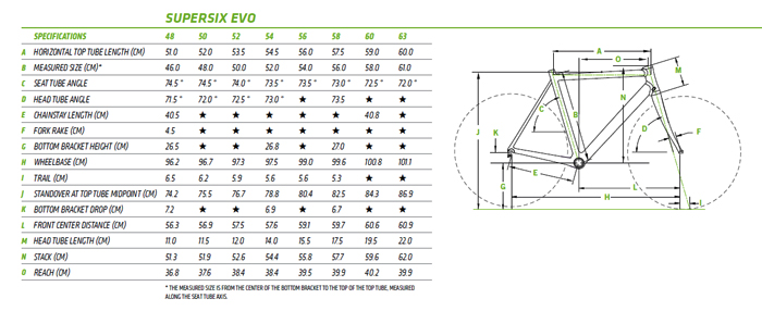

Hallo
Ik zou een cannondale supersix EVO kunnen kopen maat 54 aan een mooie korting
Ik zit echter wat in de rats met mijn afmetingen en of de maat 54 me wel niet past.
Ik meet 1m81 en tussenbeenlengte van 89 cm.
Afgaand op wat ik kan meten zou hij me wel passen al kom ik volgens verschillende websitebezoek uit op maat 56 of 58 ? Kan iemand helpen aub ?

54 is te klein.
Ik heb zelf vrijwel dezelfde lengte en heb op dezelfde fiets gereden in maat 56. Aangezien ik vrij lang zit had 58 ook gepast.

Stel je even volgende vraag, de Supersix Evo wordt geleverd van maat 48 tot 63 cm.
Met jouw lengte van 181 cm en een binnenbeenlengte van 89 cm zou het toch raar zijn dat je past op een 54 cm frame.
Voor wie maken ze dan die 56 - 58 - 60 en vooral 63 cm frames.

Ik moet me verbeteren: binnenbeenlengte 87 i.p.v. 89 cm.
Re: Cannondale supersix EVO 2018
Geplaatst: 12 jul 2019 08:38
door walter-
Hvo schreef: ↑12 jul 2019 08:21
Dan zeker de 56

Ik ben na een dynamische bikefit uitgekomen op maat 56. Lengte 1m84 en binnenbeenlengte 91cm.
Geplaatst: 12 jul 2019 19:25
door Lcsmet
velomarc schreef: ↑12 jul 2019 17:55
Een Cannondale Supersix in maat 56 of een ander frame?
Wat is je drop?
Want de ene 56 is de andere niet.

Daar heb je hem met een lange BBL. De drop., kan je lichaam die aan/ben je dat gewend.
Het gaat vooral om de stack en hoe het er optisch uitziet.
Reach scheelt vaak maar een paar mm per maat en is makkelijk op te vangen met een stuurpen of zadel voor of naar achter.
