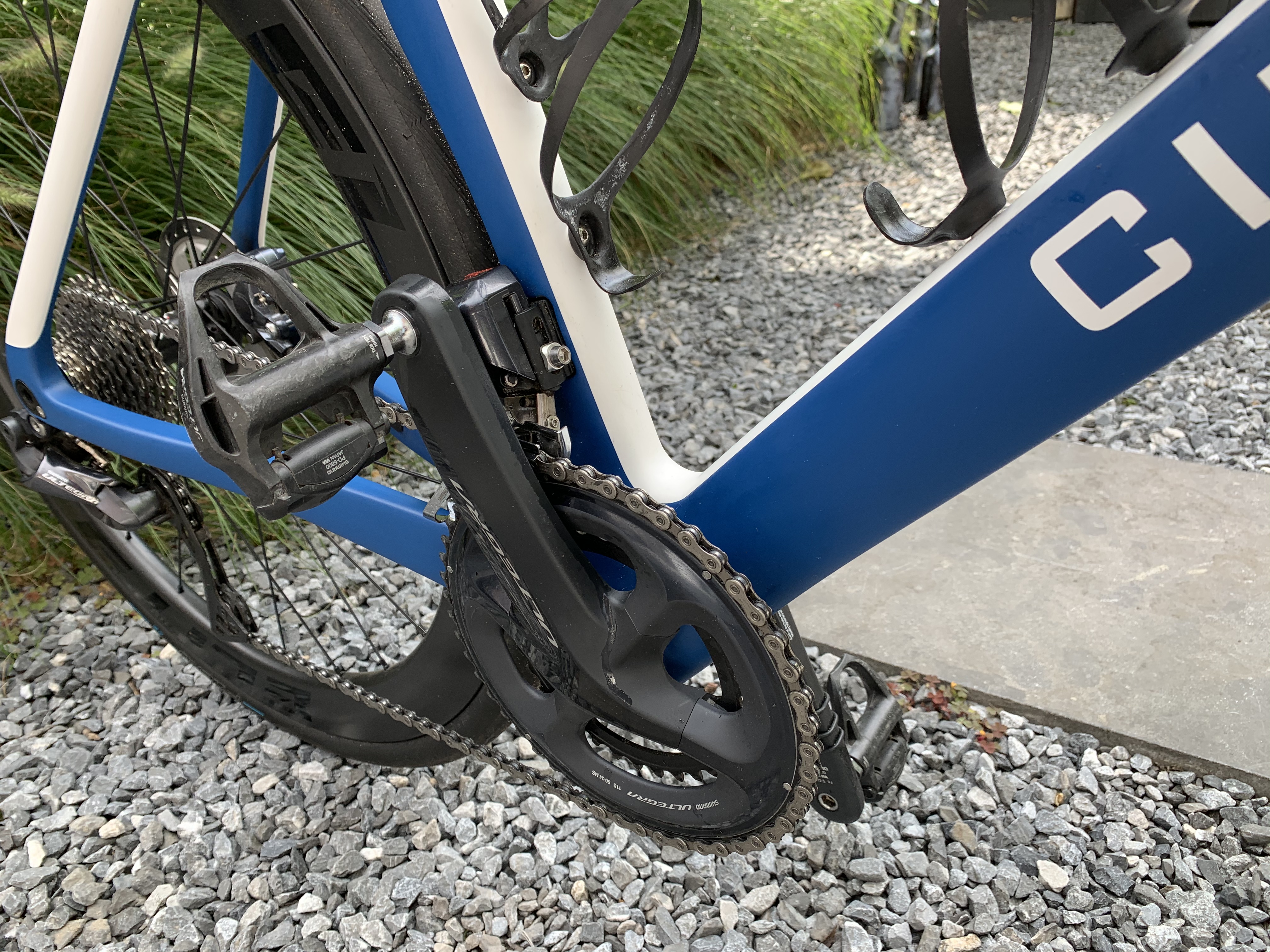

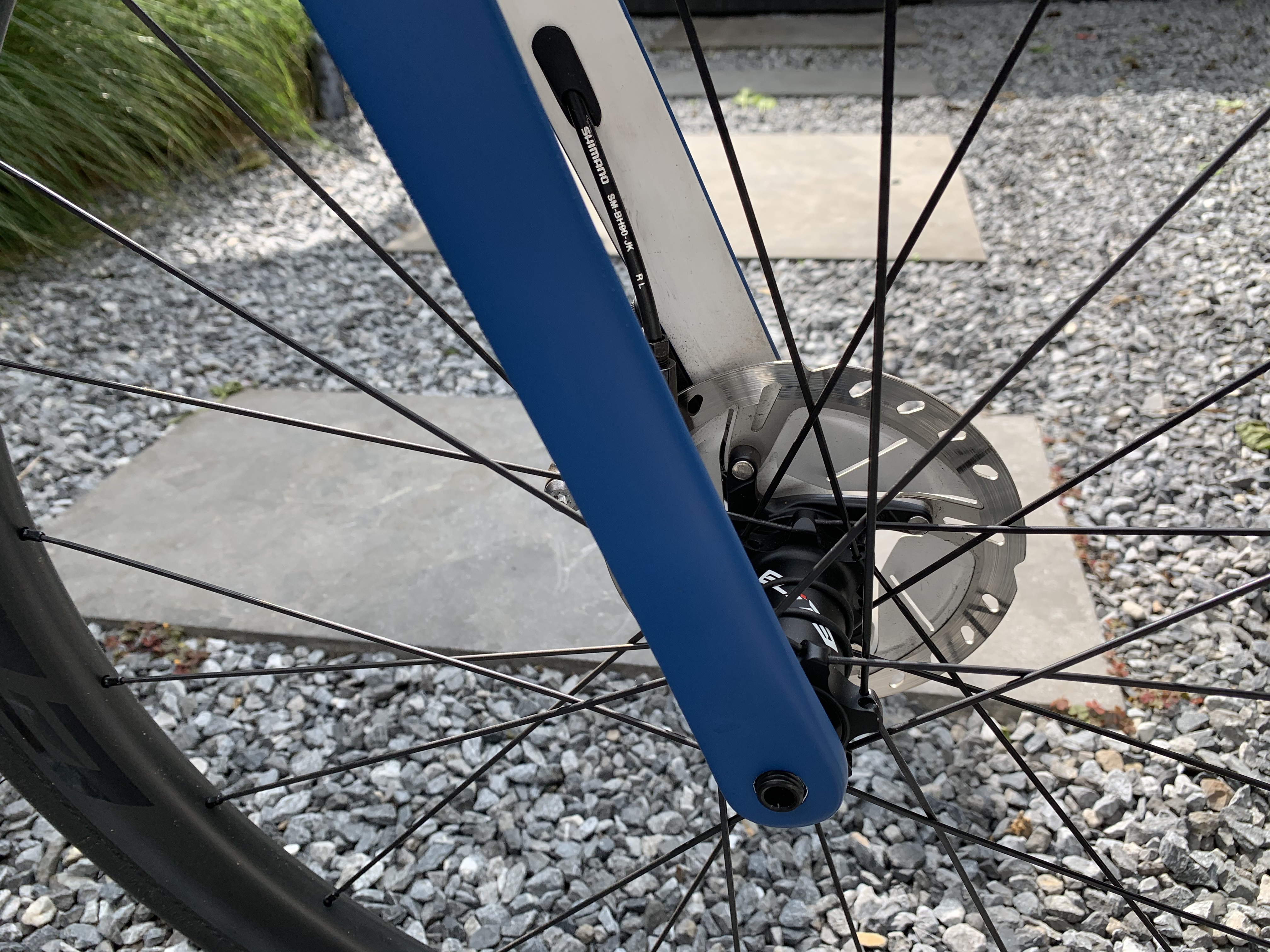

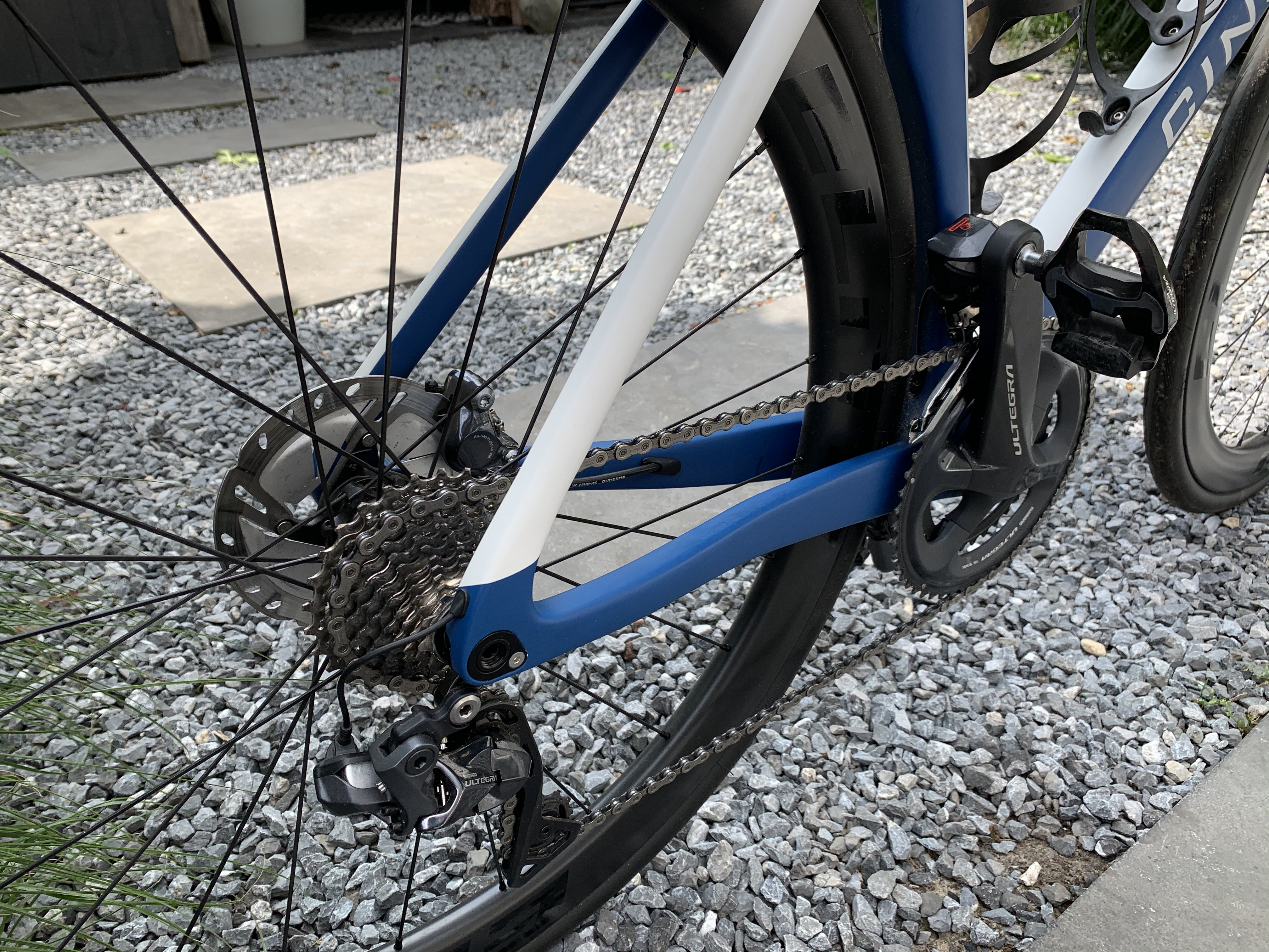

Ik heb mijn eerste velobuild frame een maand geleden ook opgebouwd. Nog niet kunnen testen want ben nog op een cassette aan het wachten die maar niet gelost word door de douane... Opgebouwd met een di2 GRX groep 1x11. Zal een fiets worden waar ik van de winter cyclocrossen mee ga rijden. Qua probleempjes tijdens het monteren weinig ervaren: een hele resem gatjes moeten dichtkitten die ik niet nodig heb, maar dat ligt vooral aan de di2 groep. De flatmount bevestiging achteraan moet ik ook nog deftig vlak frezen want deze staan wat bol van de verf en krijg de klauw niet goed gecenterd over de schijf. Heb er nog niet mee gereden natuurlijk dus misschien komt er nog iets anders aan het licht.
De kleur was trouwens ook niet de bedoeling, had donkerblauw gevraagd met duidelijke foto bij, kreeg een ontwerp terug in datzelfde donkerblauw en vervolgens een foto alvorens hij de post op ging van dit babyblauw :D. De lak is ook van mindere kwaliteit merkte ik al, maar dat is hier al eens gezegd dus dat was geen verassing. Ineens de volgende velobuild kader besteld die ik normaal hier al verwachte maar dus nog onderweg is.
Stickers op het frame zijn overigens zelf aangebracht achteraf.
