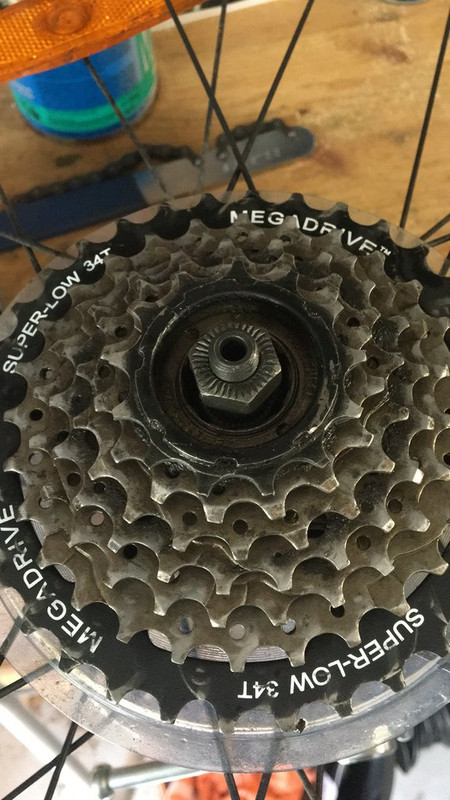

Op de cube240 van mijn zoontje zit een sunrace cassette. Deze kraakt van het zand en vuil dat erin zit, dus wil ik de cassette eraf halen.
Maar welke sleutel heb ik hier voor nodig? Intern en is en blijft de cassette 1 geheel of extern (8 noks) en draai ik die sluitring er dan vanaf?
Typenr en of link naar de afnemer zijn zeer welkom want ik kan ze maar niet vinden

Een gewone Shimano afnemer

Met hamer en drevel lostikken....

mca 13 mei 2021 14:38
Nee_Nee schreef:
13 mei 2021 14:28
Die past niet
mca
Berichten: 34
Lid geworden op: 12 nov 2011 17:37
mca 13 mei 2021 14:40
klimmer schreef:
13 mei 2021 14:32
Dat is de laatste optie want dat eindigt bij mij meestal in iets wat volledig stuk is
klimmer
Berichten: 7616
Locatie: Geleen
Gebruikersavatar klimmer 13 mei 2021 14:47
Houd de optie open dat het toch een schroefpignon is. Vooral je opmerking dat het kraakt van binnen. Een cassette kraakt niet en vuil is tussen de kransjes met een dun penseel/houtje te verwijderen.
mca
Berichten: 34
mca 13 mei 2021 15:05
klimmer schreef:
13 mei 2021 14:47
De vrijloop kraakt inderdaad en nadere bestudering lijkt op een schroefpignon wijzen. Maar als ik die wil schoonmaken, dan moet die lockring er nog steeds vanaf.
rodekool

Gebruikersavatar rodekool 13 mei 2021 15:08
Effe googelen op Sunrace , onder produkten staat gereedschap en daar vind je de juiste tools, of het is een schroefpion dan kan de vrijloop van de pion vol zand of vuil zitten, anders is het de body van je wiel zelf die vol prut zit.

Gebruikersavatar klimmer 13 mei 2021 15:10
In mijn ervaring draai je de hele schroefpignon eraf met een passende afnemer. Tja, passend... Daar zijn meer dan 10 soorten van. Aan de binnenkant zit een dekseltje (linkse schroefdraad) met "kuiltjes" waar een drevel in past.

Gebruikersavatar Ernie C. 13 mei 2021 15:11
Is inderdaad een freewheel. Die haal je eraf met een Shimano freewheel tool. Een Shimano freewheel tool is nagenoeg gelijk aan een Campa cassetteafnemer.

NicoNB 13 mei 2021 15:12
Er zijn een aantal varianten op de Shimano afnemer die optisch nauwelijks afwijken.
Even langs bij een fietsenmaker, die heeft vaak een la vol met die dingen.

spdfrk 13 mei 2021 15:44
Ik heb dezelfde schroefpignon op mijn zoontje zijn fiets zitten, haal ik eraf met deze tool:
https://www.parktool.com/product/freewh ... ed-section
Om de boel schoon te maken kan deze video misschien helpen:
https://youtu.be/T_vRbBRPr3c
of deze, de vorige gaat denk ik nog kraken aangezien zijn kogels uit een vuil bakje kwamen na het schoonmaken...
https://youtu.be/iylP9EqDU4g
enfin, er zijn genoeg u-tubes over..
