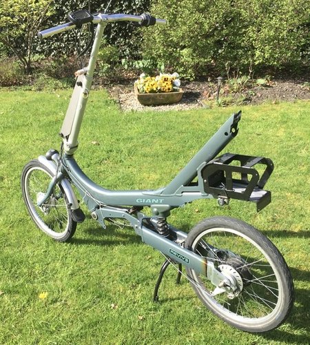

Mijn huidige ebike project is een Giant Revive Spirit. Deze Giant Revive heeft standaard een 25Km/u Panasonic middenmotor. Deze motor ga ik vervangen door een Panasonic van een Flyer Speed pedelec. Het achterwiel met 3-versnellingsnaaf wordt vervangen door een Nuvinci N380 met handbediening.
Omdat de 3-versnellingsnaaf slechts 125mm breed is heb ik de achterbrug verbreed naar 135 zodat de 135mm N380 er netjes tussen past.
De oude bekabeling van de N380 is echter te kort en daar loop ik nu op vast. Een binnenkabel van 3000mm heb ik wel gevonden maar ik weet niet welke buitenkabel ik moet kiezen. Een adviseur van internet-bikes.com gaf aan dat de keuze precies komt en afhangt van het aantal versnellingen, tsja da’s lastig zeggen met een traploos regelbare naaf. Het antwoord van de adviseur was dat ze geen geschikte buitenkabel voor me hebben.
Voor de handshifter heb ik twee buitenkabels van 2350mm lengte nodig plus twee binnenkabels van ong 2500mm (tonnetje 4mm). Voor een soepele bediening moeten ze licht en precies werken.
Komt de keuze binnen vs buitenkabel echt zo precies? Heeft iemand een tip voor me welke ik moet kiezen en waar ik hiervoor terecht kan?

rollerbrakes, hogere snelheden, mhmmm,

wel een hele rare racefiets...

0475 schreef: 11 mei 2021 21:46 rollerbrakes, hogere snelheden, mhmmm,
Om nog maar te zwijgen van klein frame, kleine wielen, rechte zit... lijkt me allemaal niet heel stijf/stabiel. Ik ga er niet op zitten met 45 km/u. Maar als technisch project misschien wel interessant. Inhoudelijk heb ik overigens geen bijdrage :D
Klopt, ik ga kijken of ik ergens velgremmen kwijt kan.

spdfrk schreef: 11 mei 2021 22:29 wel een hele rare racefiets...
8-) een héle rare racefiets inderdaad. Jammer dat er geen e-bike hoofdcategorie bestaat dan had ik ‘m daar geplaatst. In deze tijd misschien geen gek idee.

@klimmer:
Sjef van DeKaleBerg heeft me geadviseerd om een 1.1mm binnenkabel te combineren met een derailleur-buitenkabel van SRAM, SHIMANO of JAGWIRE (te verkrijgen via bike-components.de).
