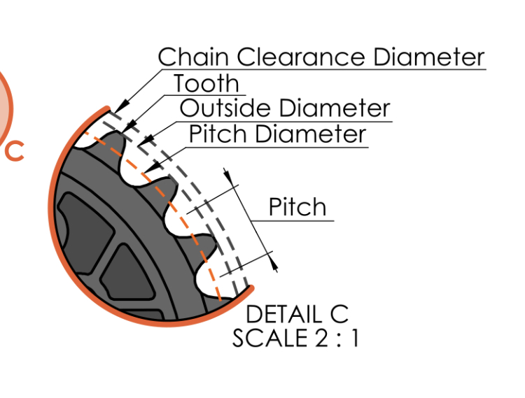

En dat is dus heeel weinig.
Sprocket pitch is niet de afstand tussen de verschillende kransjes, maar de afstand tussen 2 tandjes op de zelfde krans.
Als je dus alles qua aandrijving, ketting bladen voor en cassette achter vh zelfde merk neemt is er geen probleem.
Als die 0.03mm al een probleem zou geven!?
Ah, helder zo met die illustratie. Bedankt T2300!
