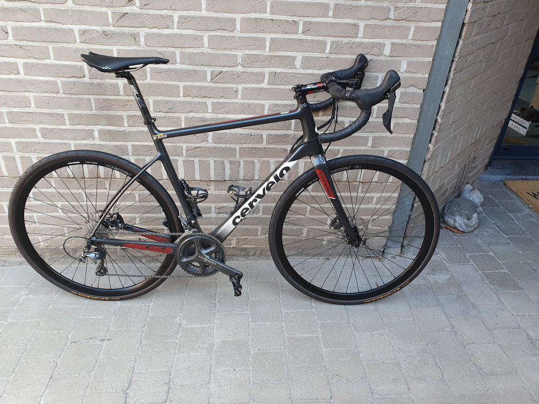

Mijn nieuwe trainings wielen voor de vuil weer racer zijn ondertussen ook al even in gebruik en mijn eerste indrukken:
1. Ik heb het gevoel dat ze baanvaster rijden dan mijn Mavic wielset, maar ook comfortabeler met dezelfde bandjes en bandenspanning ..
2. Volgens ik verstaan heb van mijn fietsenmaker zit er niet echt een groot verschil qua gewicht op tegenover de Mavic Ksyrium wielset die ik gebruikte, ik voel ook niet echt een verschil maar voor de zekerheid ga ik nog wel eens beide wielsets ter vergelijk op de weegschaal gooien op het werk.
3. Voorlopig zijn ze nog altijd recht en heel .. ondanks mijn gewicht en het feit dat ik voldoende putten vindt onderweg :roll: :mrgreen: Bij de Mavic wielset die ondanks de claim tot 120 kg berijder te ondersteunen (ik zat binnen de marges inclusief fiets) was het na een half jaar reeds feest met regelmatig richten van achterwiel en na een dik jaar begon het velgbed reeds te scheuren aan een spaakgat, ok ik krijg nu wel een garantie wiel opgestuurd maar het geeft toch weinig vertrouwen.
4. Ze smoelen beter dan ik verwacht had .. (esthetische was totaal niet van de orde bij het laten maken van deze wielen).
5. Grappig punt .. rijd lekkerder en kost minder dan mijn Mavic's ........ik ben toch wel om als zwaardere rijder ivm. handgespaakte wielsets.
Eigenschappen van de wielset:
- Ambrosio RD30 asymmetrische velg, in mijn geval 32 spaakgaten variant:
Rim Diameter 700C
Weight 525 g
Material AW 6005 T6
Diameter 622x17 mm
Rim Profile 30 mm
Width / Internal Rim Width 22 mm, 17 mm
ERD 578 mm
Drillings 24 / ... / 32
Finish Black
Jointed Sleeve Glued
Brake Interface Disc
Eyelets None
Type of Rim Clincher
Structural Resistance Up to 120 kg
Discipline Road - Gravel - Cyclocross
- Sapim spaken en nippels (Moet even nakijken welke variant).
- Shimano 105 navenset, eigenlijk heb ik hier reeds wat spijt van .. had ik geweten dat de wielen zo lekker rijden had ik er meteen een wat duurdere kwaliteits naaf in laten gooien .. maar volgens mij is dat nog altijd naar de toekomst toe mogelijk.
De schijfremmen komen nog van mijn oude Colnago en zijn nog niet versleten dus overgegooid, idem met de casette, bandjes enz.
Foto is snel snel genomen, dus niet de beste ........ maar om een idee te geven:
