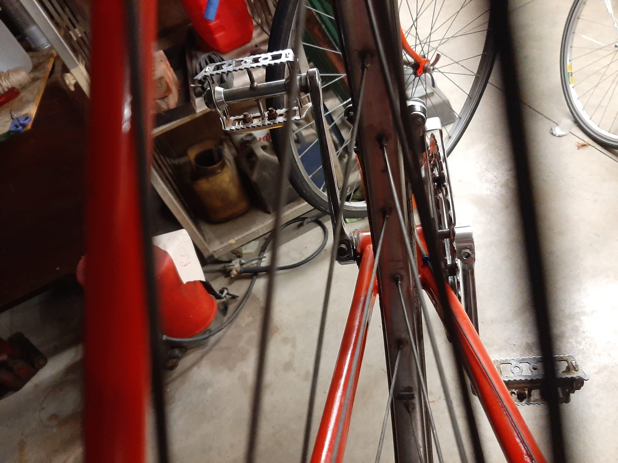

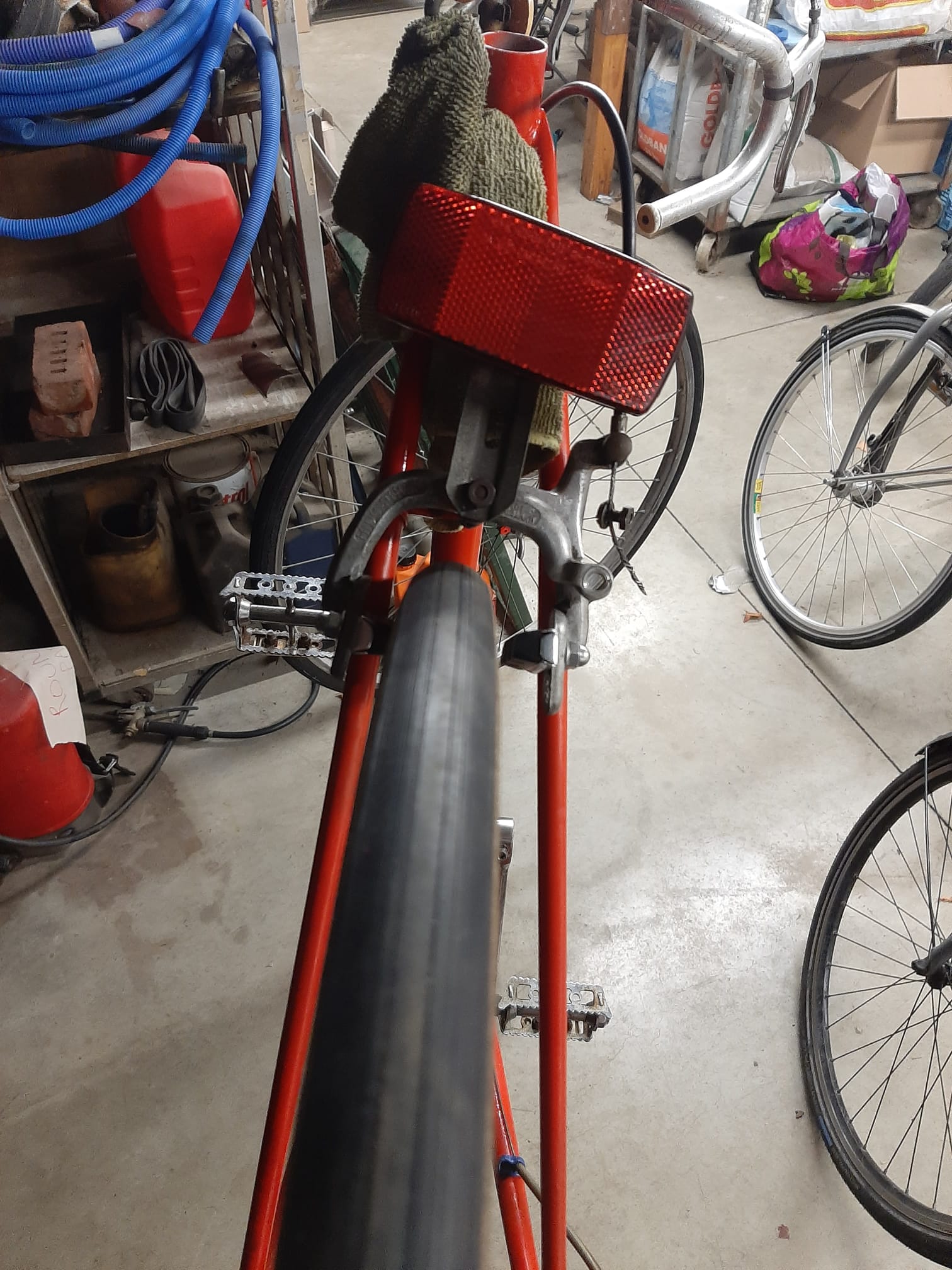

Beste,
ik heb exact hetzelfde probleem. Bij het Installeren van mijn achterwiel in mijn fiets staat dit vrijwel in het midden bij mijn trapas (zie foto) maar staat dit absoluut niet in het midden bij mijn achterrem. Heeft iemand hier ervaring mee en wie kan me helpen?
Berichten: 5886
Gebruikersavatar Orlok 02 dec 2021 15:17
Zo te zien is dat een Waterloopleinfiets met moerassen, waarvan je de vleugelmoer strak aan moet draaien zodra het wiel goed in het frame is geplaatst. Dus zowel aan de bovenkant als aan de voorkant in het midden plaatsen en dan de vleugelmoer goed vast aandraaien. Anders een klein insertstukje plaatsen aan de andere kant waar het wiel te ver na toe reikt. ;)
